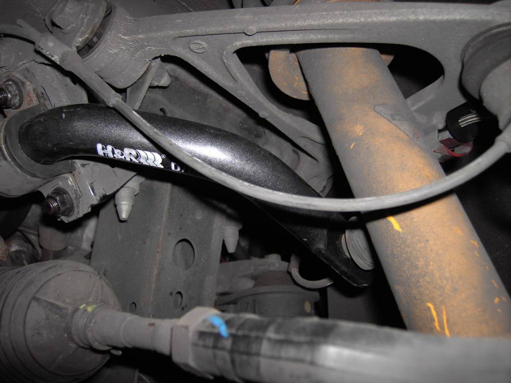

Vorige week werden de stabis geleverd.
Alleen helaas zonder rubbers !!
Gelukkig werden die enkele dagen later al nageleverd.

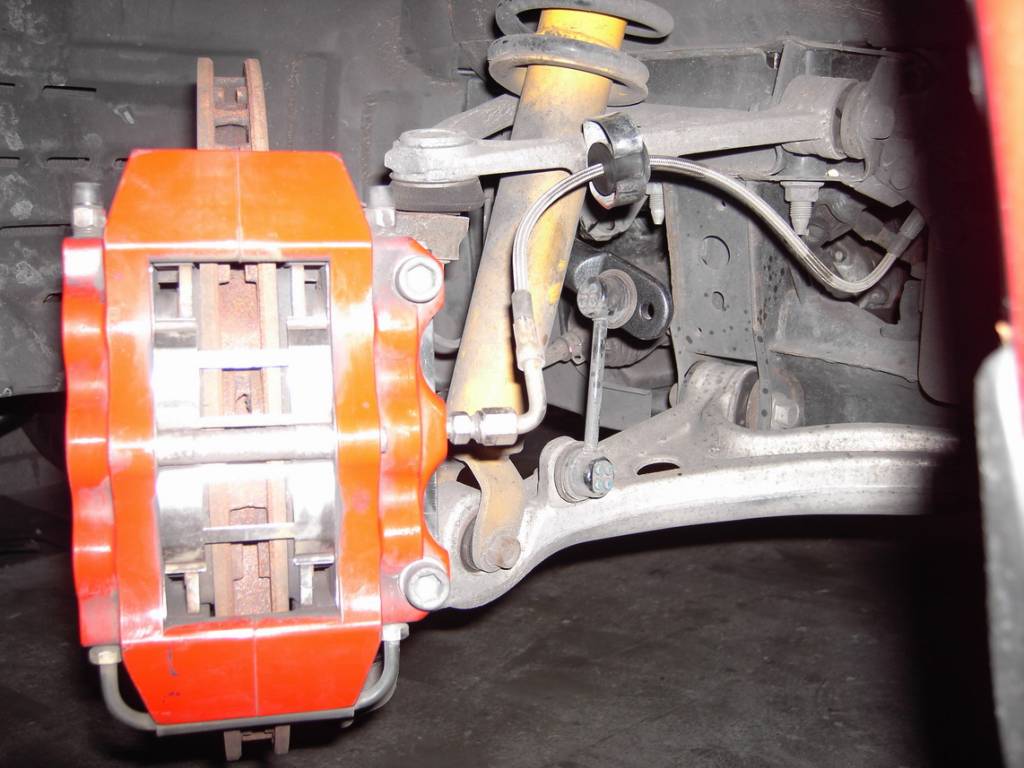

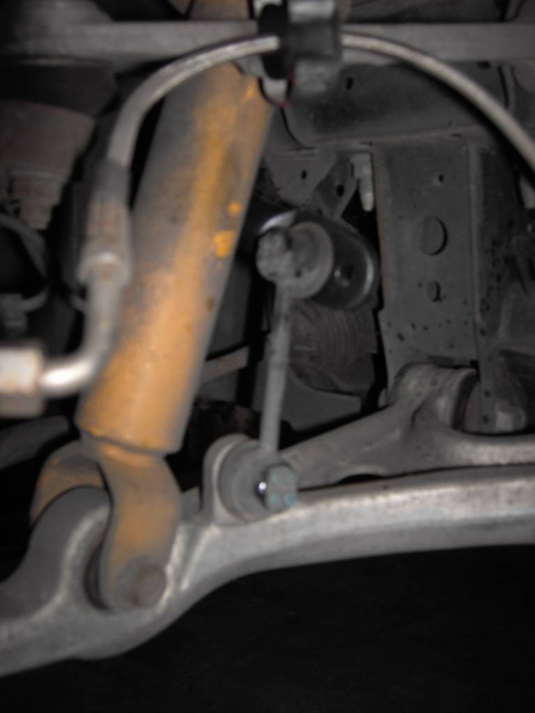

Bij demontage van de oude stabis was de handleiding van Matex zeer hulpzaam.
Alleen duurde het even voor ik in de gaten had dat je de meedraaiende draadeinden van de kogelkop met een inbussleuteltje kunt vasthouden.
En voor het uitnemen/manouvreren van de voorste stabi moet je echt engelengeduld hebben.
Als Matex niet geschreven had dat dat zo kon had ik het niet geloofd!
Alleen waren er geen nieuwe beugels meegeleverd om de dikkere rubbers te monteren.
Voorlopig heb ik de oude beugels aangepast.
Mocht ik nieuwe beugels van H+R krijgen zijn ze in een wip gemonteerd.

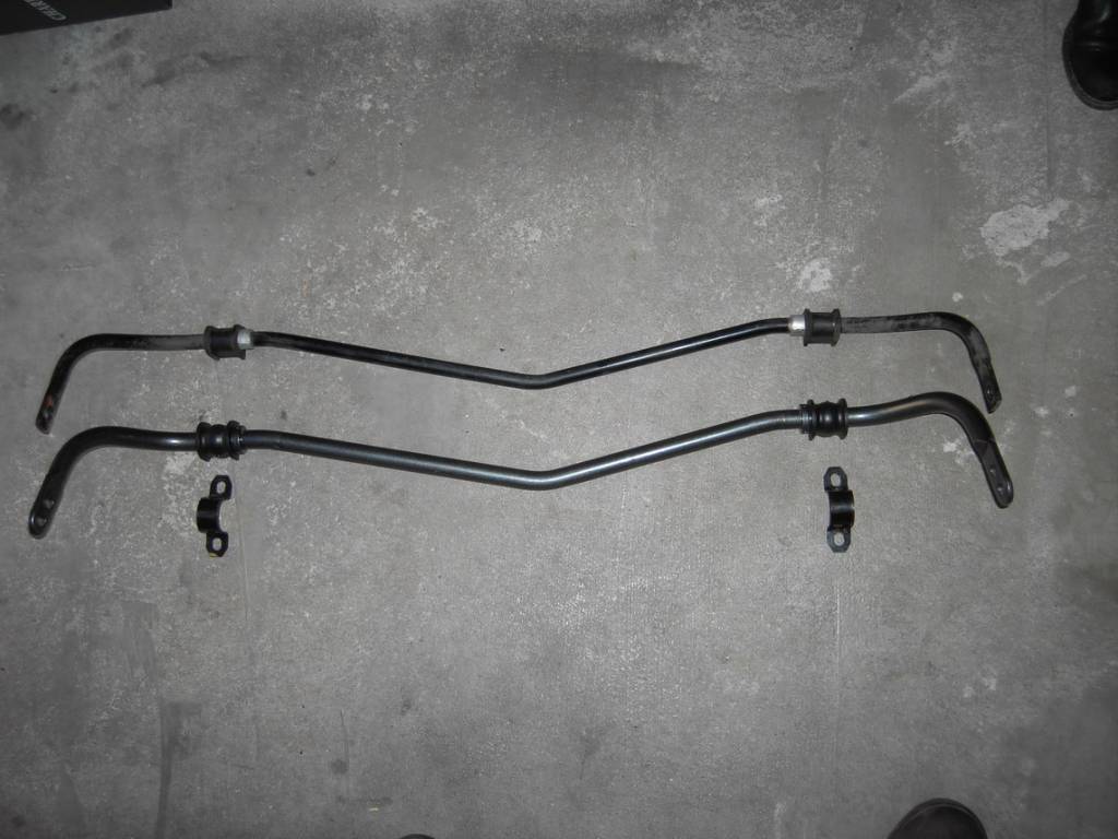

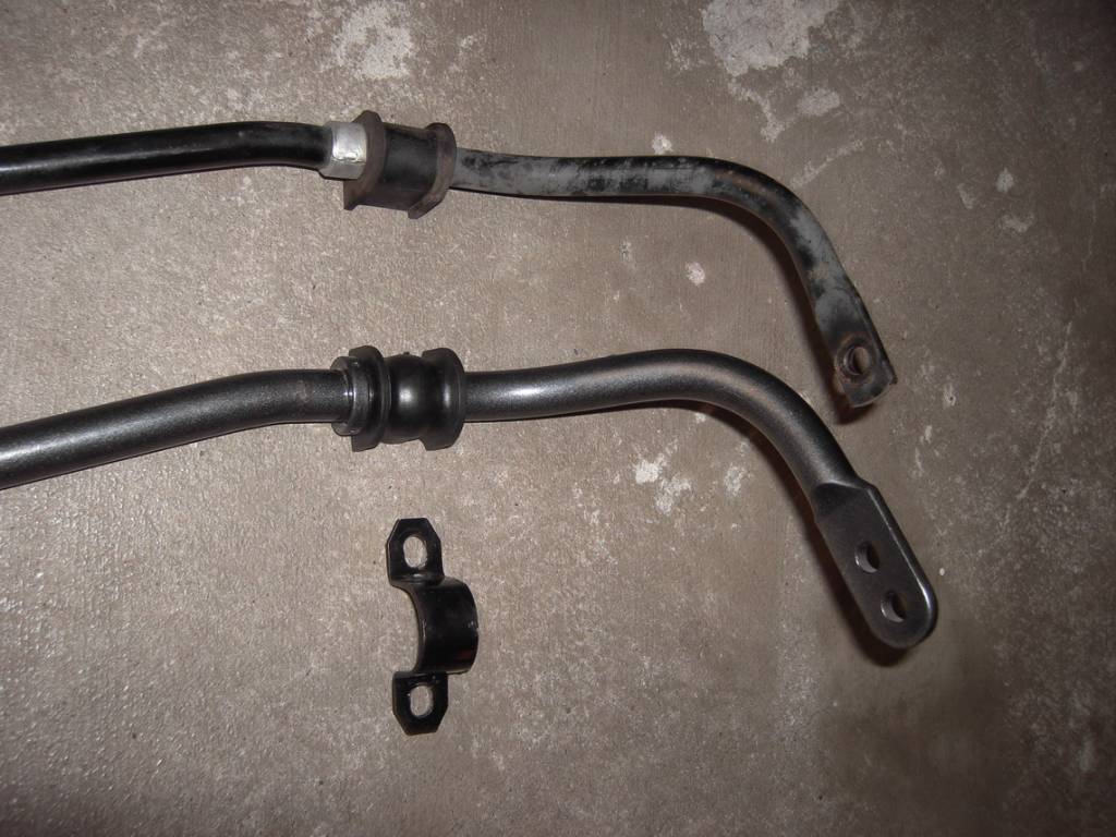

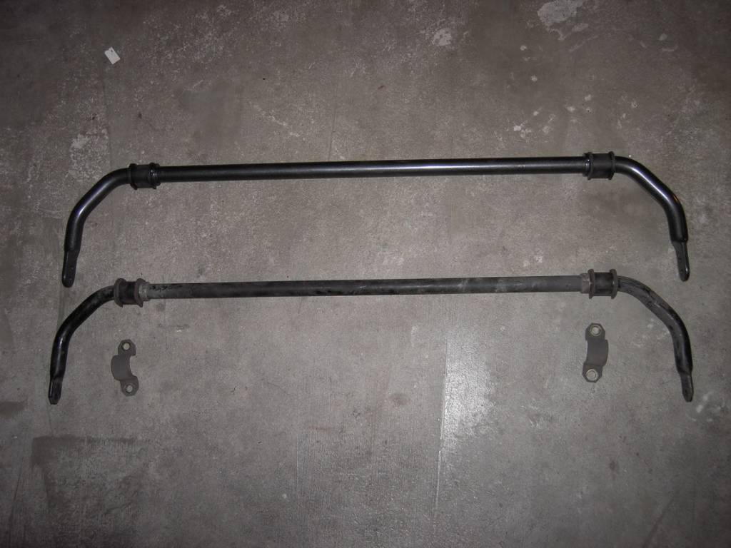

De voorste stabilisator is maar liefst 2,5 keer zwaarder dan de originele.: 2 kg / 5 kg !!
Dat betekend dus dat de wanddikte dus ook ongeveer 2,5 keer dikker is!
Zowel voor als achter hebben de H+R stabis aan elk eind 2 gaten voor de endlinks.
Voorlopig heb ik ze op het kortste gat gemonteerd.
Ik wacht nog advies van H+R af.(er zat geen handleiding bij)
Hier de foto's van de voorste stabi:
