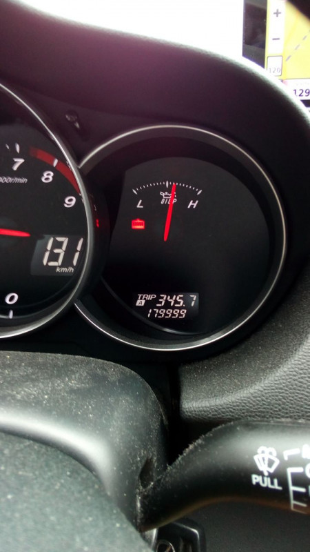

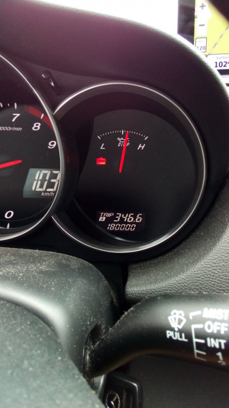

Gisteren teruggekomen uit Polen met de RX-8 en op de ring Berlijn een nieuwe mijlpaal gehaald, met de eerste motor 180.000 km op de teller gezet.
Motor loopt nog steeds als een zonnetje. Koude en warme start; starten lopen (met de oude, zwakke startmotor). En loopt nog steeds lekker zuinig (voor een rotatie motor dan), nog 1 op 10 gehaald.
Maar de auto zelf wordt helaas wel minder, roest op de achterklep, uitlaat (demper) moet worden vervangen en ik heb zo'n idee dat de schokbrekers minder aan het worden zijn, vooral rechtsachter.
Toch heb ik er nog steeds veel plezier mee en hoop de volgende mijlpaal (200.000km) te halen.
