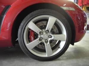

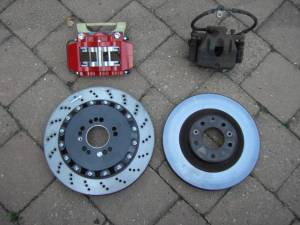

Mijn probleem met de originele remmen is dat de schijven kromtrekken.
Alleen voor heb ik daar last van.
Immers als ik aan de handrem (=achter) trek trilt er niets.
Ik heb geen last van fading. Ook niet op het circuit.
De remweg zal wel niet veel korter zijn omdat ik vaak toch al in het ABS bereik zit op het circuit.
De rembalans hangt natuurlijk ook af van het type remblokken voor en achter.

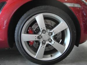

Voor VOOR heb ik de middenweg genomen.
Er zijn 3 typen leverbaar race, sport en straat.
Achter moet ik nog nieuwe blokken kopen.

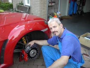

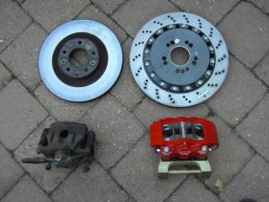

De positionering van de WP-klauwen is anders dan die van Ben. (Ap-racing)
Dat zal wel door de ophangplaten komen.
De prijs is 2210 USD , ofwel circa 1700 euro.
Ik heb eerst rondgekeken op google etc. en denk dat dit verrreweg de goedkoopste is.
Het is natuurlijk wel een redelijk onbekend merk.
Prijs is incl stalen remleidingen etc. en transport.
Er komt alleen nog iets bij voor het geldovermaken.
