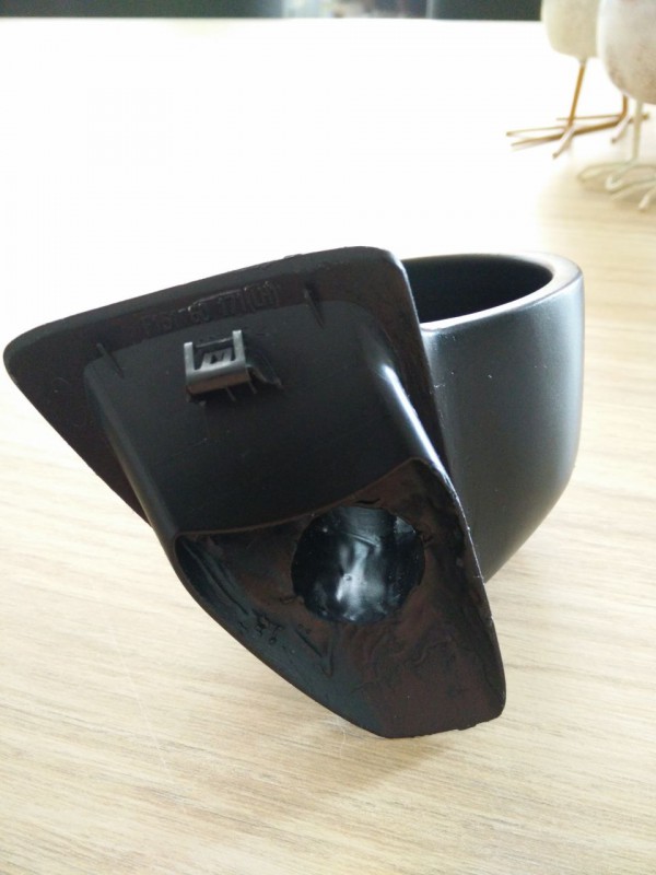

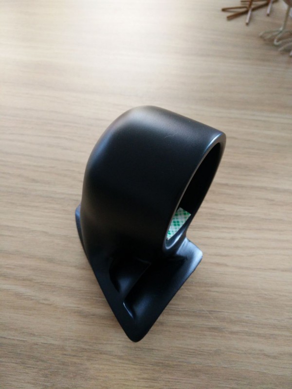

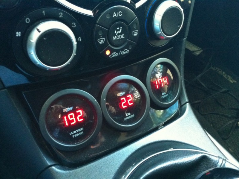

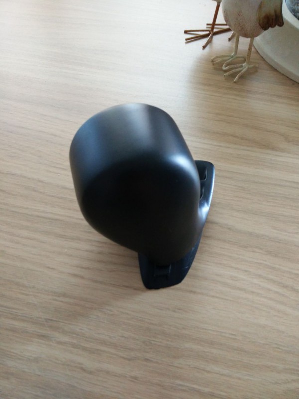

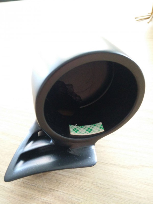

Cosmetisch inderdaad heel mooi, sluit goed aan bij het radio/verwarmings paneel en past op de originele montagepunten van de asbak.
Wat plaatsing betreft een heel klein beetje onhandig omdat je naar beneden moet kijken wat tijdens rijden niet ideaal is en je bent de 12V "aansteker" aansluiting kwijt wat niet altijd ideaal kan zijn.
Houd er ook rekening mee dat als je andere meters erin wilt plaatsen dat niet alleen de diameter van de meters belangrijk is maar ook vooral de inbouwdiepte! Er zit als het ware een bracket onder de meters die anders niet past.
