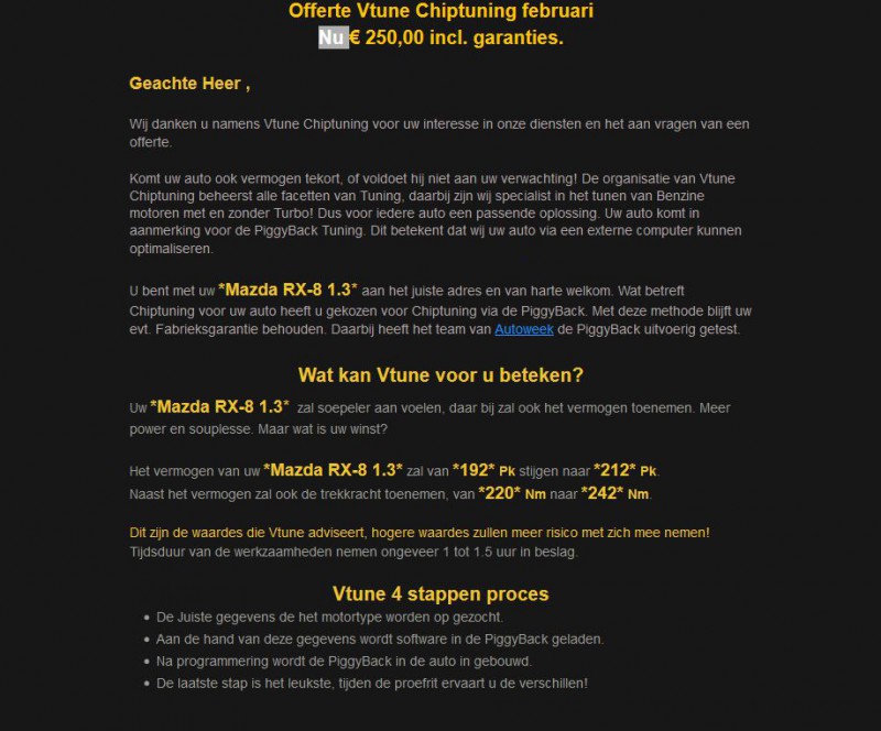

Iemand ervaring hier met chiptuning?
Ik zat wat rond te kijken, ik ben op een site terecht gekomen van VTune Chiptuning... Kent iemand deze?
Wat zullen de mogelijke voor- en nadelen zijn?
Alvast bedankt:)!

Waarom zou het ze niet lukken.. Is dit niet realistisch??
Ik ben tevreden met wat ik nu heb hoor.. Maar zat gewoon rond te kijken... En als het kan voor een leuk prijs...
Vraag me alleen af of dit wel gaat merken en of er nadelen zijn...

Ik heb ook verder gekeken en bij andere tuning bedrijven bij sommige zag ik de RX8 als merk/auto niet tussen en bij sommige wel. Ik heb ook daar offerte aangevraagd (uit nieuwsgierigheid) en heb daar het volgende van gekregen:
''Helaas is er op dit ogenblik nog geen chiptuning beschikbaar voor uw Mazda. Het probleem situeert zich in het type ECU (motormanagement systeem) van uw wagen. We hebben op dit ogenblik geen mogelijkheid om connectie te maken met het ECU en het originele motormanagement uit te lezen. Tot op heden hebben wij dus nog geen tuning kunnen ontwikkelen voor uw Mazda. ''
Dus het lijkt me niet echt betrouwbaar wat deze Vtune aangeeft.
Nogmaals het was uit nieuwsgierigheid... Ik ben nog altijd zeer tevreden met mij Mazda Rx8 :D

Chiptuning is wel degelijk betrouwbaar en mogelijk bij vrijwel elke auto, ook de RX-8.
Er valt ook zeker nog meer vermogen uit te halen, ook zonder verdere aanpassingen.
Bedenk maar eens dat Mazda aan veel meer eisen dan bijvoorbeeld alleen vermogen moet denken, zo speelt bijvoorbeeld comfort ook een grote rol.
Wat betreft chiptuning zou ik echter deze "VTune" passeren....250 euro voor het goed chippen van een RX-8 is namelijk niet mogelijk.
Even ter indicatie; RX-8 chippen kost bij de bekendere chiptuners zo'n 600 euro

Ik vrees ook dat ze dit niet gaat lukken met een piggyback.
Wat een piggyback doet is de signalen naar de ecu aanpassen zodat deze in een ander regime terecht komt, bv. de motor- of inlaattemperatuur kouder aangeven.
Dit is een heel "ruwe" manier van tunen met heel beperkte resultaten.
De beste manier van tunen is een reflash van de originele ecu. M.a.w de mapping (het programma) uitlezen, aanpassen en herschrijven naar de ecu.
Ik gebruik hier zelf MazdaEdit voor en zonder aanpassingen aan de inlaat, uitlaat of motor is hier zelfs maar enkele PK's mee te winnen.
De renesis is al heel rijk afgesteld, dus meer benzine inspuiten zal geen resultaat hebben.
De ontsteking vervroegen is een mogelijkheid, maar om dit goed te doen moet dit op een testbank gebeuren. Hier verklein je eigenlijk de veiligheidsmarge mee die mazda heeft ingebouwd.
Het maximum toerental verhogen is ook mogelijk, maar vanaf de 8000 tr/min beginnen de inlaatpoorten te klein te worden bij een SP en valt de PK-curve helemaal weg.
Mijn ervaring is dat er zonder mechanische aanpassingen nooit veel te winnen valt, tenzij de wagen heel slecht afgesteld is, wat bij een RX8 zeker niet het geval is.
