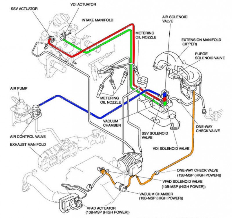

Kunnen van allerlei redenen zijn waarom hij ploft in de uitlaat, maar een leuke is ook wanneer bijvoorbeeld de verschillende kleppen in het inlaat traject niet goed aangestuurd worden dan gaat de rex ook blaffen vooral bij overschakelen ......ook zul je dan merken dat hij niet mooi vloeiend door het gehele toeren gebied trekt. Dit kan onder andere komen door het vergeten van een vacuüm slangetje naar de drie vacuum klepjes onder je inlaatspruit stuk.
btw deze klepjes staan er bekend om dat ze nog wel eens defect willen raken vooral de onderste van de drie. zoek maar eens via google onder de noemer van "solenoid locations rx8" of iets dergelijks
o ja de stekers van deze klepjes niet omwisselen met elkaar dan loopt ie ook geheel niet goed

En weet je toevallig ook welke kleur van fiche er bij welke klep hoort, ik heb (van boven te beginnen) blauw/wit/zwart... Maar vind da nerges terug
Van roy (Powerposter)
op 11-01-2015 16:00
Nee ik weet dat zo niet uit mijn blote hoofd en ik weet ook niet of het duidelijk in de engine manual staat .... als het erin staat ergens rond pagina 100 vermoed ik, normaliter zit er wel iets verschil in de draad lengte voor de steker waaraan je de volgorde zou moeten kunnen zien maar dit is niet erg duidelijk en de stekers worden makkelijk omgewisseld
De engine manual is te groot om hier als bijlage toe te voegen maar indien gewenst kan ik hem wel mailen
Van Kris (Deelnemer)
op 11-01-2015 16:03
heb het juist nog eens allemaal deftig bekeken, en steken allemaal goed, geen vacuum lekken, en kleppen zitten net vast... klopt het dat als ik het contact aanzet dat de SSV verspringt? tevens ben ik aan het denken aan de brandstofpomp, ga morgen eens zien of ik ergens een meter vastkrijg, om de druk te meten...
