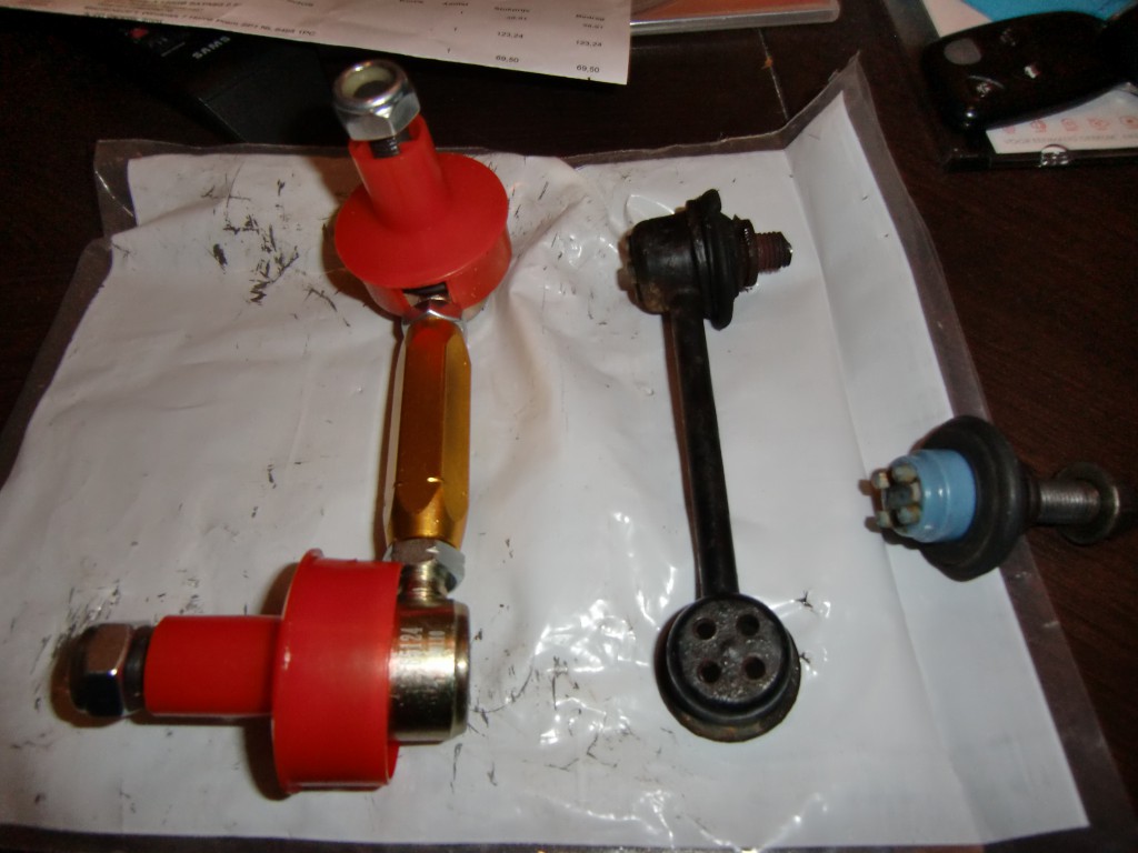

Bij mij hebben de standaard stabilisator end links van de voorste stabilisator stang het begeven. dit resulteerde in hevig trillen in het stuur en een licht tikkend geluid in bochten.
na het rechter voorwiel er af gehaald te hebben werd mij al snel duidelijk wat de oorzaak was, de link van de stabilisator stang naar de onderste draag arm was kapot.
Zoeken naar een vervanger, eerst de Mazda dealer gebeld voor de prijs van een set originele maar die waren net zo duur als aftermarket set of Ebay
Dus heb ik mijn oog laten vallen op de end links van Whiteline de KC141 zoals zij deze noemen.
Deze hoop ik nog deze week of begin volgende week te kunnen ophalen bij Fineline-imports uit Almere.
Foto's van hoe, wat en waarom plaats ik zodra ik de end-links ga vervangen.
