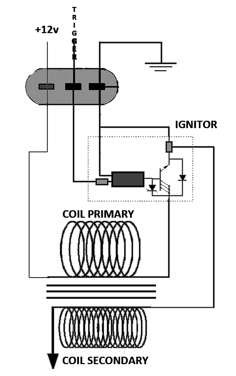

Bij mijn periodieke controle bleek dat een van de vier bougies zwart was...
Dat betekent een probleem!
Ik heb hem vervangen door een nieuwe en ga van de week weer kijken.
Het betreft de trailing bougie van de achterste rotor.
Mocht deze weer zwart zijn ga ik alle bobines vervangen.
Zo niet, is het probleem verholpen, duh...
Daar het de trailing is merk je er niks van, zij het dat de motor de laatste tijd wat onrustig stationair loopt.
Hier kan je duizenden kilometers mee doorijden voordat de afgezette koolstof voor problemen kan gaan zorgen!
Zo snel mogelijk oplossen dit probleem dus!!!
