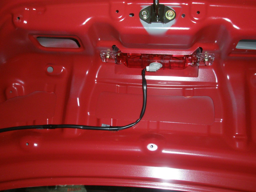

- Van Matex (ForumPro) op 03-07-2011 20:27 Edited 03-07-2011 20:48
Vandaag toch maar ff de binnen zijde van m'n kofferbakdeksel gecontroleerd.
Het is natuurlijk een mooie plaats voor condens.
Onder de kofferbak zit een enorme verwarming ( uitlaatpot).
Welke veel warmte produceerd.
Als je een flink stuk hebt gereden stijgt de temperatuur enorm.
Ik heb na een lange rit (in een ruk uit Spanje) m'n handen bijna verbrand aan metalen spullen uit de kofferbak.
Als de auto dan stil wordt gezet treed mogelijk condens op tussen de isolatie en kofferdeksel.
Met als gevolg roest.
Mijn RX staat altijd in een inpandige garage,dus geen echt grote temperatuur verschillen.
Mischien de reden dat het er zo goed uit ziet.

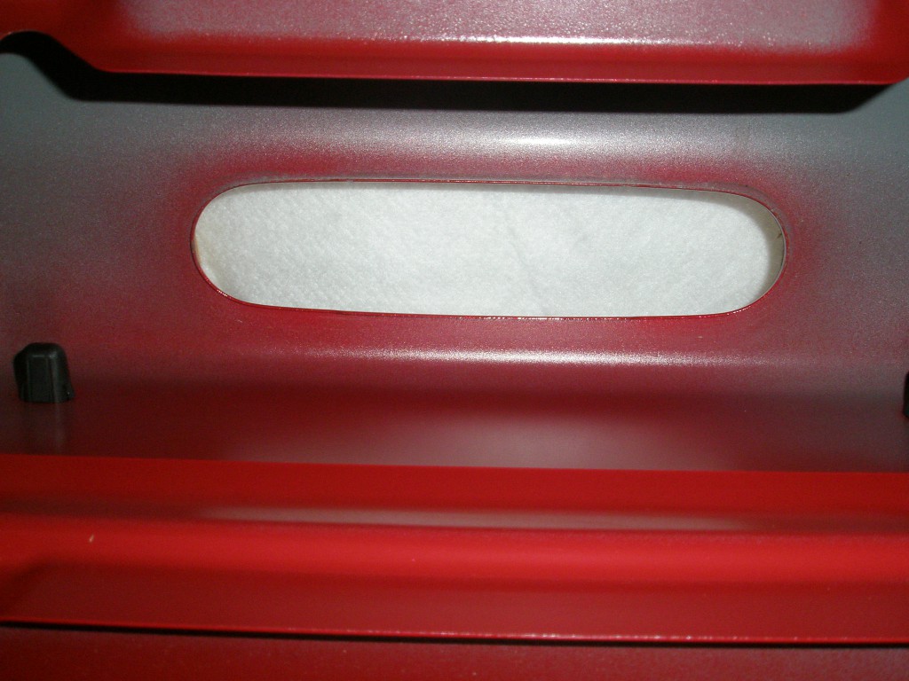

- Van Martine (Rotary SuperSpammer) [nl] op 03-07-2011 20:50 Edited 03-07-2011 20:53
Ja, ik was net als jij ook zo blij, omdat ik toen precies het zelfde zag als wat je nu op de foto ziet!
TOTDAT ik het 3e remlicht eruit haalde, en toen zat er toch roest! #@$#@
Dus haal het lichtunit er maar eens uit, ik hoop voor je dat je dan nog steeds blij bent....
Overigens kun je goed zien hoe karig er gespoten is! (zie slot, en de achtergrond door de gaten)

- Van Martine (Rotary SuperSpammer) [nl] op 05-07-2011 20:55
Oh, ik zie net dat er ook een 2e foto is zonder het 3e remlicht (oeps).
En idd het ziet er goed uit, maar ik zie links toch een heel klein beetje roest...
- Van Matex (ForumPro) op 05-07-2011 21:31
@ Martine (De tweede foto heb ik er later bij gezet)
De remlicht unit sluit met een schuimrubber ring aan op de binnen zijde van de kofferbakdeksel (water kering ?).
Ge centreerd door de door Outjer genoemde nokjes.
Ik heb de binnen kant van het plaatwerk goed in de was gezet.
En de rubber ring en de binnen zijde van het montage vlak daarna in gespoten met sileconespray.
Toen het zaakje weer gemonteerd.
ik ga het wel goed in degaten houden.
en na wasbeurten goed afdrogen.
wordt vervolgt.
