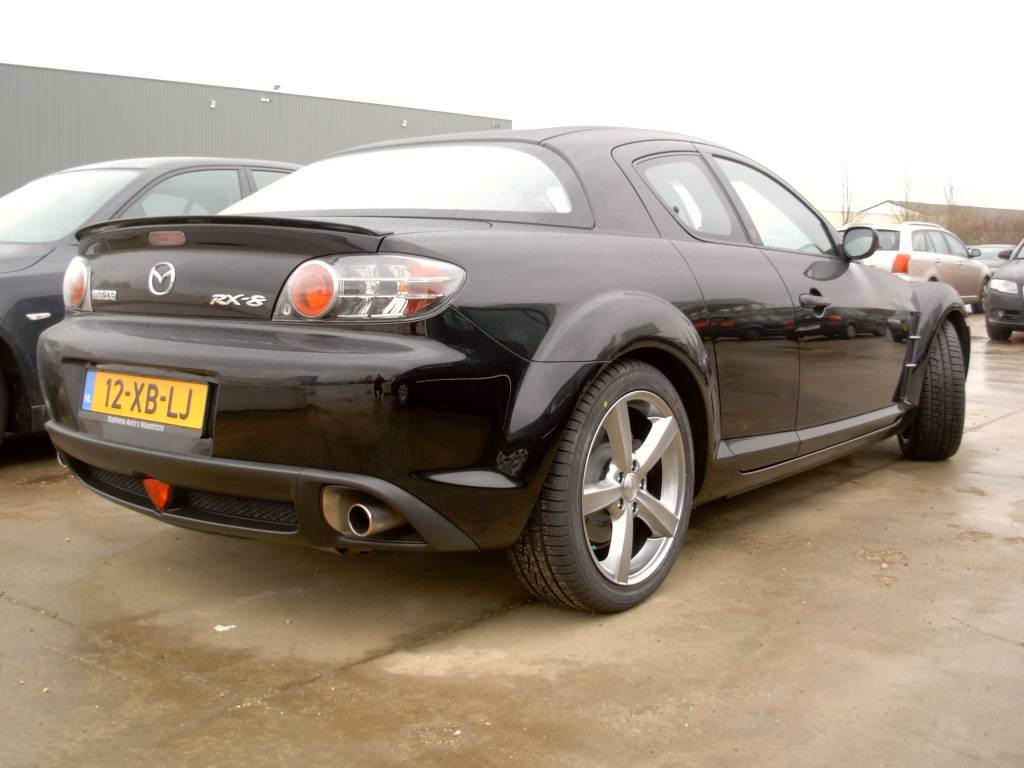

De pirelli winterbanden zijn gemonteerd op de originele velgen, smallere banden waren inderdaad verstandiger, maar nieuwe velgen vallen duur uit, gezien het feit dat mijn wagen meestal maar drie winters meegaat. Nog even inrijden voor de eerste winterse neerslag.

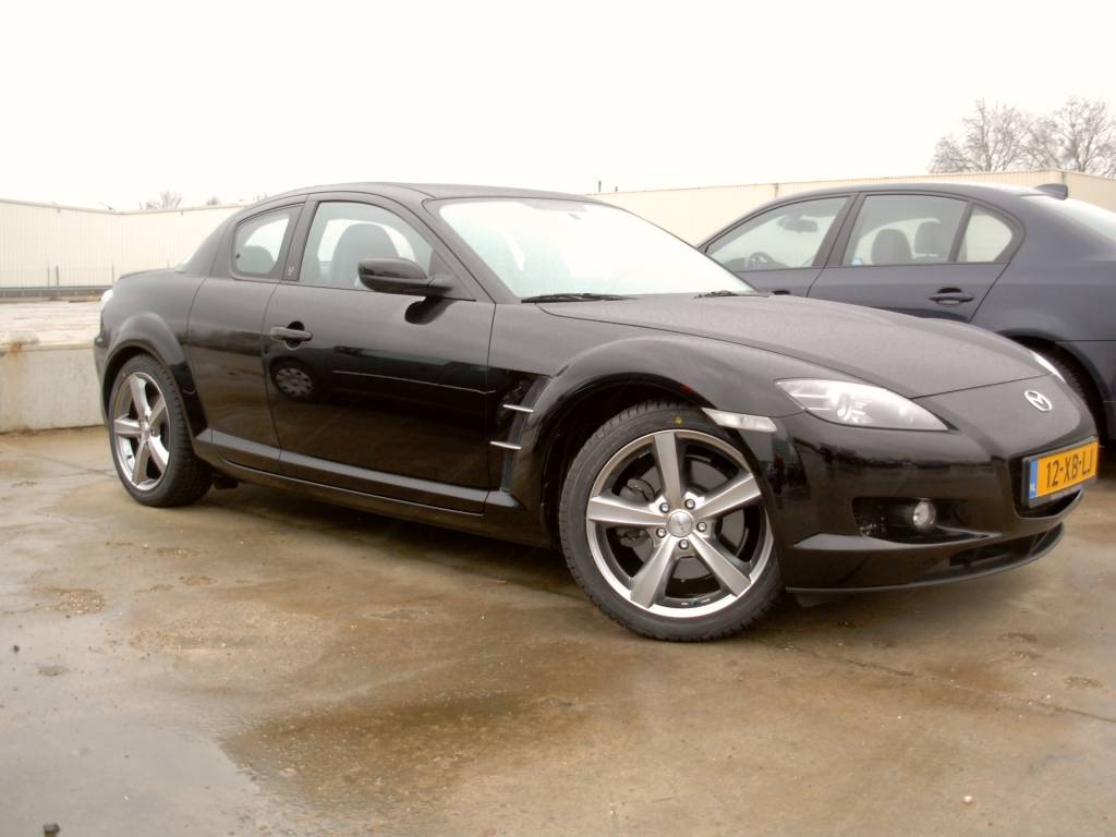

Gisteren de winterbanden (met mille miglia velgen) gemonteerd.
Enkele opmerkingen:
-Wat is de carrosserie van de RX 8 stijf zeg bij het opkrikken en wat is wielophanging een technische lekkernij.
-Niet elke banden boer kan banden monteren om 8 x 18 velgen. Mijn vaste adres in ieder geval niet.
-Sinds mijn '72 BMW 2002 heb ik niet meer meegemaakt dat de achterbanden eerder slijten dan voor.
-Restprofiel na 13000km :voor 7 mm en achter 6 mm. Weet iemand de nieuwwaarde?
-De nieuwe velgen hebben moeren met een sleutelbreedte van 19 ipv 21 mm(dus andere moersteutel in de auto )l
-Projectkosten totaal 916 euro.
-De originele velgen nog even poetsen en in de kelder leggen tot mei 2005.
-komende zaterdag ga ik op weg naar Beurs in Essen de stabiliteit op topgang even testen op de A 46(altijd leeg)
-Kom je nog naar Essen Caecil? Ik ben om 12.00 u op de mazda-stand bij de folderbalie.
Nu nog even een collega vragen met een digitale camera een foto van de gemonteerde velgen te maken.

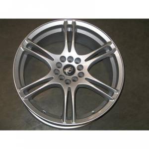

Florian van het duitse forum verkoopt aan forumleden winterbanden en winterbanden op aluminium velgen.
De prijzen zijn goed : 4 winterbanden op velg:17 inch vanaf 958 euro en 18 inch vanaf 1190 euro!
Zie
http://www.r-x-8.de/wbb2/thread.php?threadid=5855&sid.De volgende winter komt beslist. (waar was trouwens die zomer dit jaar ???)

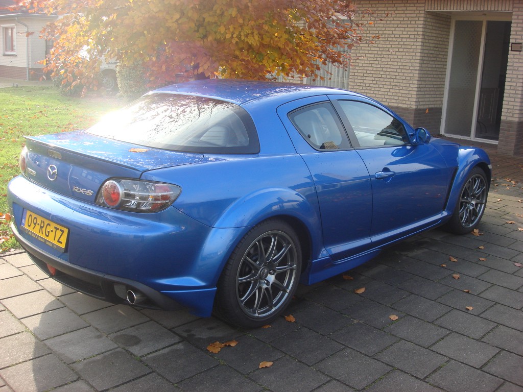

En hier de Mille Miglia velgen met nu dus de zomerbanden. (deze foto stond al eens eerder in het forum)
