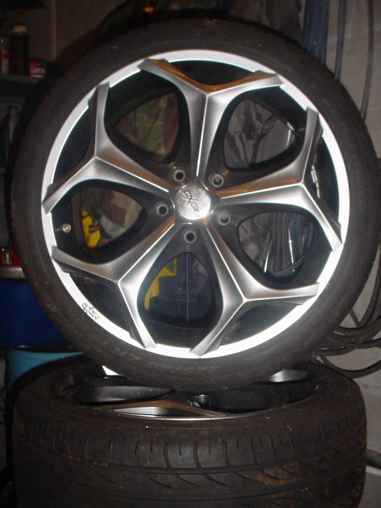

Lk=LochKreis=Steekcircel van de wielbouten. 114 mm klopt
ET=EinpressTiefe= Afstand van opspanvlak tot midden van de velg. 50 mm klopt
Het centrumgat moet 67 mm zijn. Bij vervangende velgen meestal met een losse vulring.
215 mm bandbreedte is wel wat smal voor de RX 8 en ook voor een 8 j velg.
De velgrand raakt snel beschadigd.
Of de omtrek van de banden 215/40-19 overeenkomt met de origenele 225/45-18 kun je op op deze site controleren:
http://www.1010tires.com/TireSizeCalculator.asp?action=submitKomisch is dat als je de foto goed bekijkt blijkt dat de maat 225/40-19 te zijn!!
