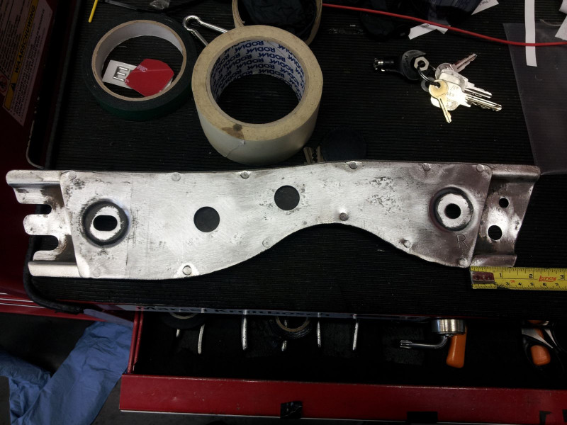

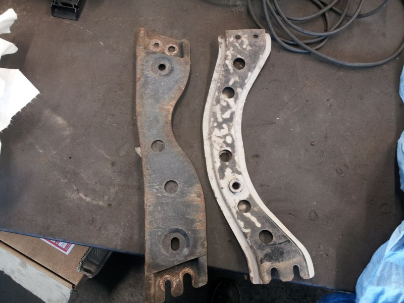

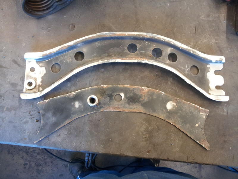

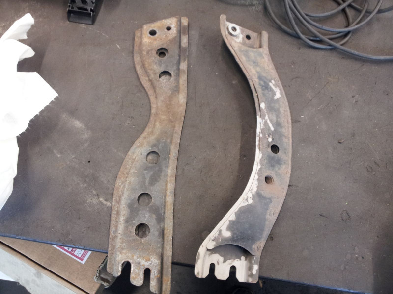

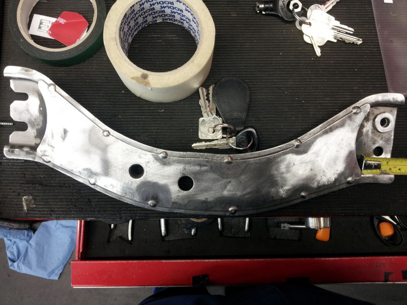

Hierbij de beloofde foto's van de verstevigingsbalkjes onder de auto.
Eerst de balkjes in originele staat met veel roest :-(
- Van Martine (Rotary SuperSpammer) [nl] op 16-02-2017 19:58
En de balkjes zijn hier blank gemaakt, zodat ze hierna gestraald kunnen worden.
- Van Martine (Rotary SuperSpammer) [nl] op 16-02-2017 20:00
Maar uiteraard is de binnenkant net zo, dus halen we de balkjes helemaal uit elkaar.
We doen het goed, of we doen het niet ;-)

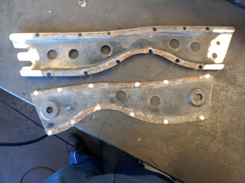

- Van Martine (Rotary SuperSpammer) [nl] op 17-02-2017 18:28
ja is idd erg veel werk, maar ik ergerde mij enorm aan die roestige dingen!
Inmiddels is alles gestraald, en zijn de binnenkanten gespoten.
- Van mluyben (SuperForumposter) [nl] op 17-02-2017 20:24
Aangezien de auto bij mij toch de hele winter al op de brug staat heb ik dezelfde platen ook maar eens opnieuw zwart gemaakt.
Staat veel netter! :)

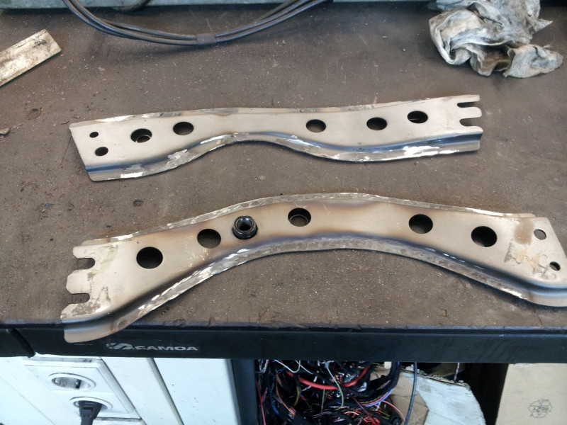

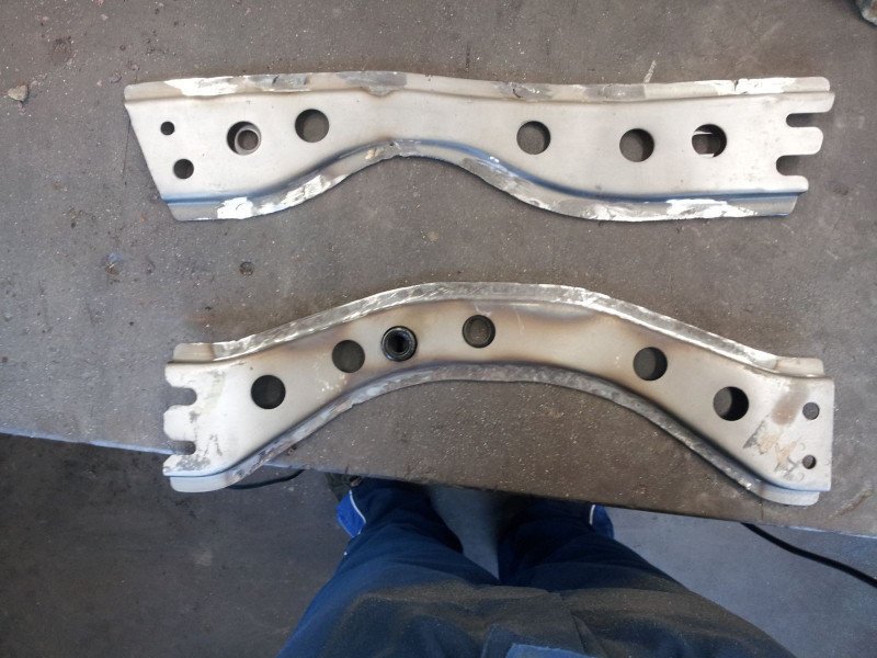

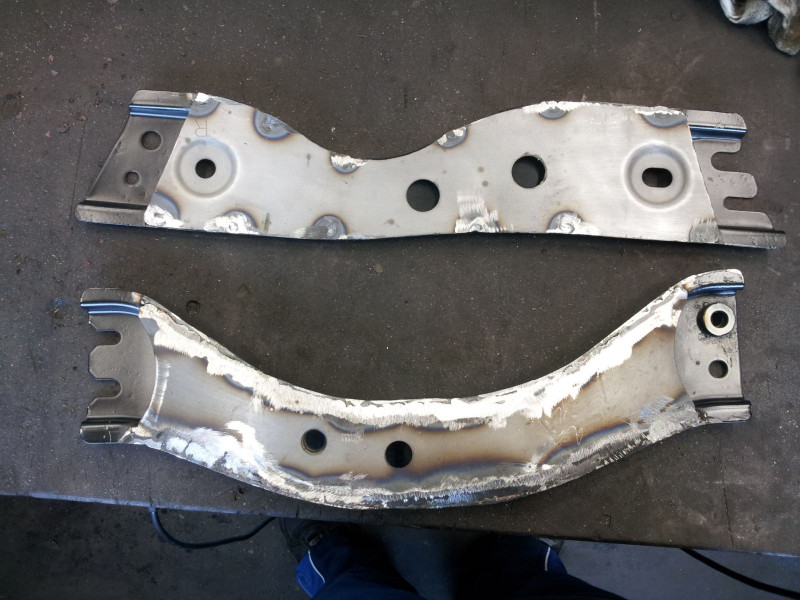

- Van Martine (Rotary SuperSpammer) [nl] op 23-02-2017 20:38
De plaatdelen zijn inmiddels weer aan elkaar gelast (foto moet ik nog maken), nu nog netjes
afwerken en dan kunnen weer ze gespoten worden :)
- Van Martine (Rotary SuperSpammer) [nl] op 27-02-2017 20:32
Hierbij de foto's van de balkjes, nu ze weer gelast en netjes gemaakt zijn.
Klaar om te spuiten :-)
- Van rudolphw (Rotary SuperSpammer) [nl] op 27-02-2017 21:16
Zo.....ziet er goed uit...
weer als nieuw.....
zelf gedaan of laten doen...?
- Van Martine (Rotary SuperSpammer) [nl] op 03-03-2017 13:25
Het lassen en spuiten laat ik doen, de rest doe zelf..

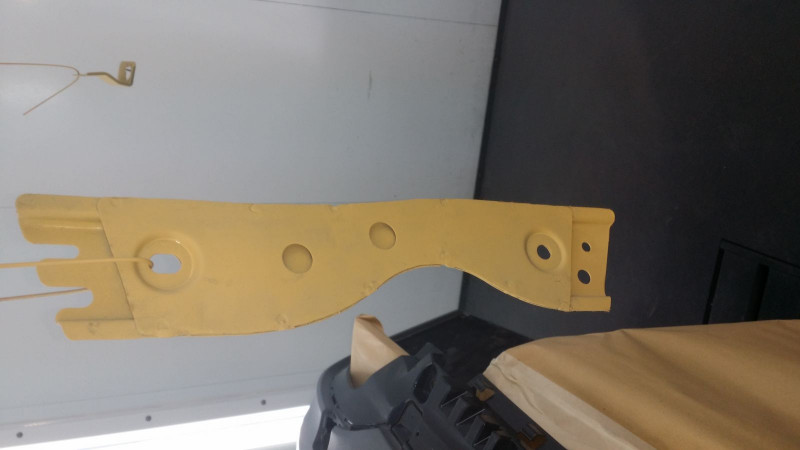

Vandaag is het in een of andere roestwerende primer gezet.

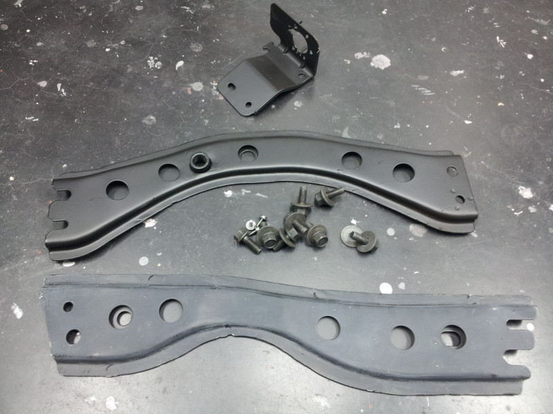

- Van Martine (Rotary SuperSpammer) [nl] op 09-04-2017 10:49
hierbij de foto's waar ze, in die primer staan, dat kleine steuntje is van de koplamphoogte regeling
op de achteras(xenon)

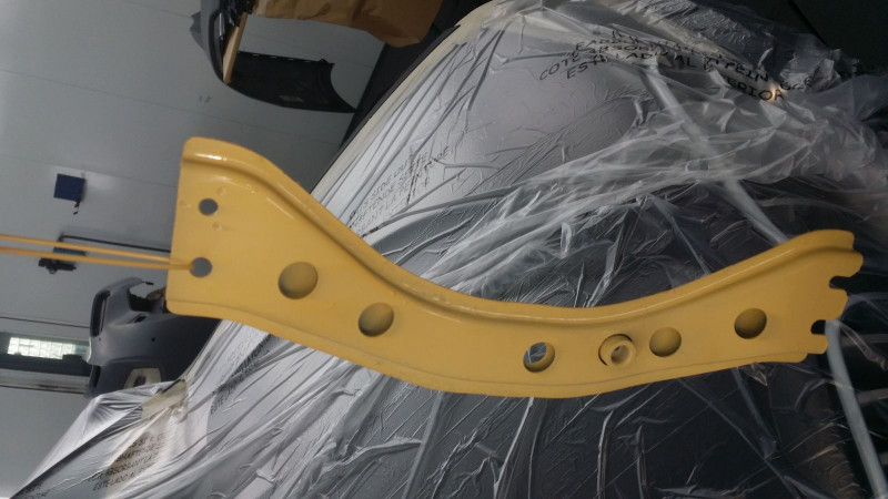

- Van Martine (Rotary SuperSpammer) [nl] op 19-05-2017 20:39
Zo alles in nu natuurlijk al lang gespoten, maar ze moeten nog wel gemonteerd worden..
Ik zal binnenkort nog even foto's plaatsen..
- Van Martine (Rotary SuperSpammer) [nl] op 21-05-2017 08:58
Zo, nu is alles mat zwart met een harde laklaag.
Klaar om gemonteerd te gaan worden.

- Van Martine (Rotary SuperSpammer) [nl] op 09-06-2017 20:40
Wat wel leuk is op deze foto, de verschillende stadiums zie op 1 foto,
de boutjes zijn hier helemaal roest vrij gemaakt maar verder nog "kaal"
het onderste balkje is mat zwart zonder blanke lak
de bovenste 2 zijn klaar, het eind resultaat.

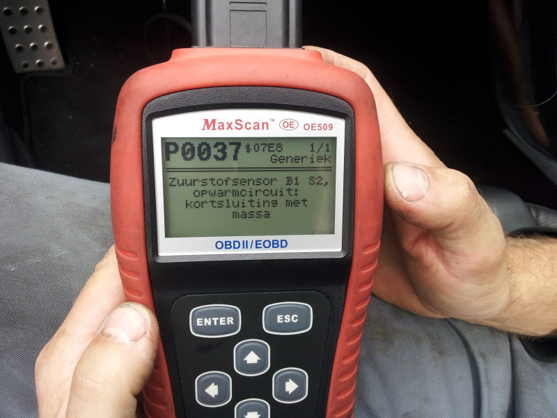

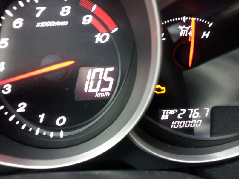

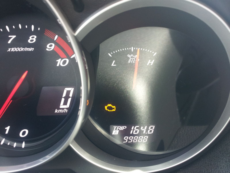

De schrik zat er even in....
Bij kilometerstand 99888... bijna een ton erop en ineens ging het motorstoringslampje branden.
Nee toch!! Het zal toch niet :-(
- Van Martine (Rotary SuperSpammer) [nl] op 07-07-2017 20:15
De auto reed voor de rest goed, eigenlijk zoals altijd.
Dan maar eens even uitlezen, wat het probleem is.
Het viel gelukkig mee, een lambdasensor. De achterste.
Pfffieuw, ik weer blij :-)
En natuurlijk 'het magische moment' een paar dagen later ook even vastgelegd :-8
