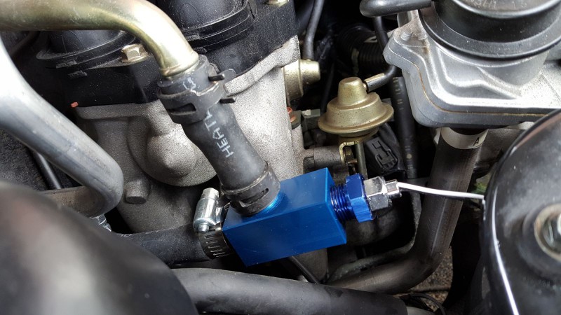

5) Ikzelf pas daarnaast in de vacuumleiding van de OMP een 2 mm restrictor toe (vernauwingsbuisje voor verhoging opbrengst OMP....veelbesproken op het Duits Forum en aldaar tamelijk veel toegepast) e.e.a. om een betere/hogere dosis smering van de zijdelingse rotorafdichtingen te bereiken die er met de huidige 2 injectoren bekaaid vanaf komen.
6) In Duitsland is vastgesteld is dat het verbruik van 4 takt olie door toepassing van een 2mm restrictor in de vacuumleiding van de OMP toeneemt met zo'n
1/3 tot 1/2.
(je kan ook een diam. van 2,5....3.... of 3,5 mm etc toepassen)
